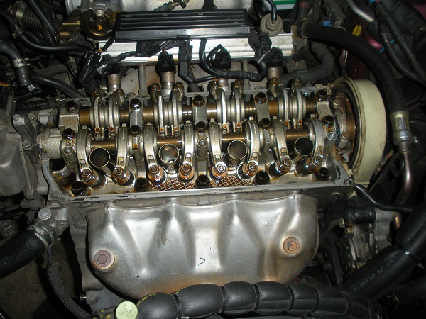

ภาพนี้ตอนผมทำ ฝาสูบแนบไม่สนิท ทำแล้วจบครับ
* 1.jpg (138.93 KB, 600x450 - ดู 1960 ครั้ง.)
* 2.jpg (114.01 KB, 600x450 - ดู 1913 ครั้ง.)
* 4.jpg (108.21 KB, 600x450 - ดู 1848 ครั้ง.)
* 5.jpg (120.88 KB, 600x450 - ดู 1931 ครั้ง.)
* 6.jpg (133.7 KB, 500x374 - ดู 1950 ครั้ง.)

« ตอบ #15 เมื่อ: 07 กรกฎาคม 2013, 22:07:12 »
น๊อตตัวไหนหายครับ สงสัย Point จุดให้ดูหน่อย
* 1.jpg (138.93 KB, 600x450 - ดู 1813 ครั้ง.)

ballza01
กระทู้: 20
« ตอบ #19 เมื่อ: 07 กรกฎาคม 2013, 22:33:40 »
นี่เลยคับ
* 1.jpg (71.35 KB, 600x450 - ดู 1824 ครั้ง.)
hs2cbp
กระทู้: 3,198
ตู่ @ ระยอง 0634659653
« ตอบ #20 เมื่อ: 08 กรกฎาคม 2013, 07:14:55 »
นี่เลยคับ
เง้อ  ร้องไห้  ตำแหน่งนั้นมันเป็นน็อตสาย กราวด์ เครื่องครับ อย่างนี้ สงสัยประเก็นผุไว้ก่อน ถ้ายกฝามาแล้วตรวจสอบฝาสูปว่าโก่ง ไหมอีกที
Buranasak
กระทู้: 5,761
« ตอบ #21 เมื่อ: 08 กรกฎาคม 2013, 07:41:44 »
ฝาโกง เสื้อผุ  ประเด็นขาด ผุ  .......งานเข้า น๊อตตัวนั้นไม่มีผลครับ ร้องไห้ ร้องไห้ ร้องไห้ อายจัง อายจัง
